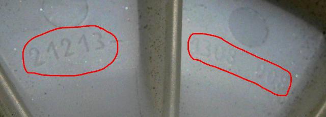

die ET Nummer ist, recht schwer sichtbar, hinten auf dem Flügel angebracht.
Ich hoffe man kann es auf dem Bild erkennen.

Hallo in die Runde,lada-horst hat geschrieben:Hallo,
nach Horst's HInweis habe ich den Lüfter angeschaut, den ich in dieser Anleitung seinerzeit verbaut habe. War gebraucht, offensichtlich alt, und kann leider keinerlei Seriennummer finden .-. Dies als Hinweis bis wir eine schlaue Lösung ausgeknobelt haben.

Hallo Leute,
das Distanzstück passt, so wie es ist, für Lüfterflügel 21213-1308008 die hinten "glatt" sind.
Das soll bedeuten:
Die hintere Befestigungsfläche "Lüfterflügel / Riemenscheibe" liegt in einer Linie mit den hinteren Außenkanten des Lüfterflügels.
Das soll bedeuten:
- nivaexplorer
- Beiträge: 186
- Registriert: 6. Juni 2013, 18:09
Re: Niva M, Zusatzlüfter à la Horst => Einbaudoku
Das glaub ich auch. Habe Freitag mal mit Jens telefoniert. Wir schauen es uns bei der 2000er Inspektion am Freitag noch mal an, aber es wurde wohl irgendwie der falsche Lüfter Bestellt/eingebaut. Aber nachdem das Problem gelöst ist, werden wir ihn wohl drinnen lassen und nicht noch mal austauschen.
Gruß Jörg.

Hallo Horst,lada-horst hat geschrieben:Hallo Leute,
Das soll bedeuten:
ich/wir haben nun die 2000er Inspektion absolviert und du hast wohl recht, dass der falsche Lüfter bestellt/geliefert/eingebaut wurde wo auch immer der Fehler nun lag. Da ich das Pblm nun mal gefixt hatte, haben wir entschieden ich nicht noch mal auszubauen.
Gruß Jörg.
