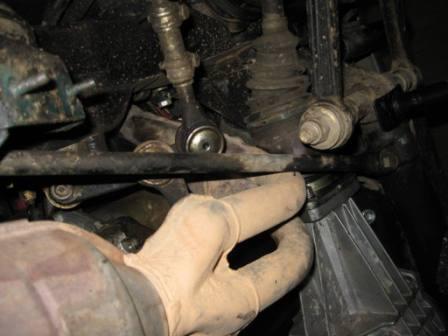

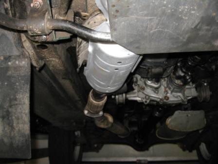

nachdem nun der Motor schon wieder etwas Leistungseinbuße hat und die Zischgeräusche aus dem Krümmerbereich nich mehr zu überhören sind, macht es keinen Sinn die anstehende Instandsetzung weiter aufzuschieben.
Es soll ein Metall Kat von Chrom Cars einbaut und der defekte/ gerissene Abgaskrümmer getauscht werden. Ich habe lange überlegt ob ich diese Arbeiten in einer Werkstatt machen lassen soll da ich Elektromonteur bin und nicht KFZ Mechaniker. Letzendlich habe ich mich doch dazu durchgerungen es in Eigeninitative zu versuchen.
Hier die Anfänge
