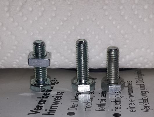

Alles in allem: Sch**geschäft, aber machbar. Beim nächsten Mal beachte ich:
- Vorher den Bügel am neuen Heizungshahn schmaler feilen (Danke Achim, ich habe es zwar gelesen aber nicht berücksichtigt
- Die original Schrauben entsorgen und M6x20 verwenden. Vor Einbau die Schrauben am Schleifbock "anspitzen"
Die etwas längeren Schrauben finden nun ihren Weg problemlos(er)
