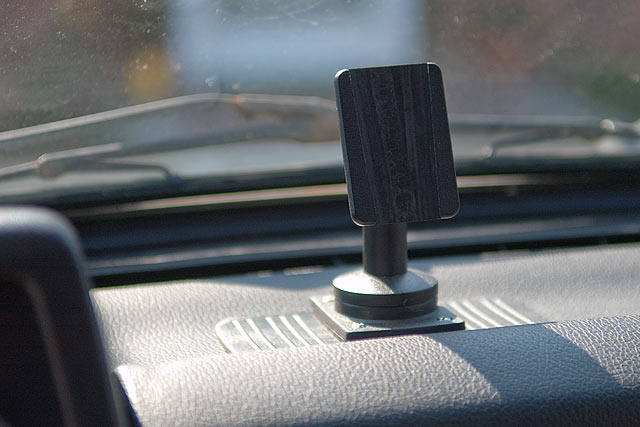

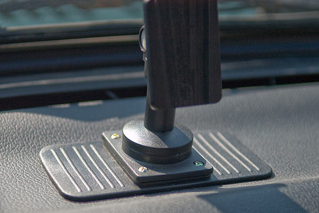

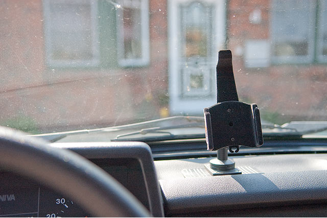

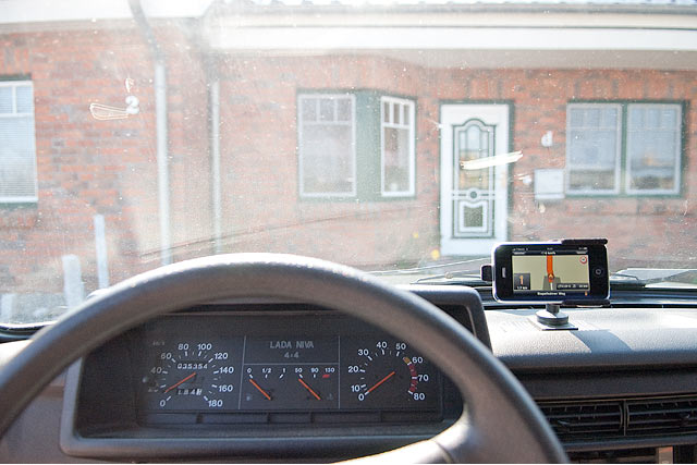

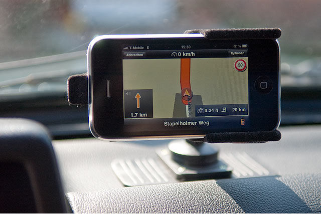

ich wollte mich nur kurz an der Halterungs-Diskussion beteiligen.
Ich hatte in meinen anderen Autos immer Halterungen von brodit.se bzw. brodit.de eingebaut. Die Halterung besteht aus 2 Teilen.
A) Eine Halterung passend für's Auto. ... nein, für den Niva gibt es leider keine.
B) Eine Halterung für dein Gerät.
Der Zusammenbau erfolgt über schrauben oder (besser) über das ProClip-System. Da hat man zwei zusammenpassende Schiebeelemente. Dann kann man einfach die Gerätehalterung tauschen.
Ich hatte inzwischen diverse Halterungen (3x Fahrzeug und 4x Gerät) und war mit der Verarbeitung sehr zufrieden. Die Halterungen sind aber recht teuer im Vergleich zu den Klapper-Alternativen.
Was wollte ich eigentlich? Ach ja! Bei mir hab' ich den Unterbau von so einem Klapper-Teil (über Amazon Marktplatz bestellt) oben auf dem Armaturenbrett befestigt. Habe es mit doppelseitigem Outdoorklebeband vom Baumarkt befestigt, das hält sehr gut. Dort habe ich dann die Gerätehalterung bzw. das ProClip-Teil angebracht. Die bei Amazon bestellte Halterung finde ich leider nicht mehr. Mal sehen ob es die noch wanders gibt.
Falls das halbwegs interessant klingt, mache ich mal ein Foto.

Danke für deinen Bericht! Die Brodit-Halterungen machen einen guten Eindruck.MAZ hat geschrieben:Ich hatte in meinen anderen Autos immer Halterungen von brodit.se bzw. brodit.de eingebaut. [...] Bei mir hab' ich den Unterbau von so einem Klapper-Teil (über Amazon Marktplatz bestellt) oben auf dem Armaturenbrett befestigt. Habe es mit doppelseitigem Outdoorklebeband vom Baumarkt befestigt, das hält sehr gut. Dort habe ich dann die Gerätehalterung bzw. das ProClip-Teil angebracht. Die bei Amazon bestellte Halterung finde ich leider nicht mehr. Mal sehen ob es die noch wanders gibt.
Mir wird aus deiner Schilderung nicht klar, wie du die Brodit-Gerätehalterung mit der Noname-Fahrzeughalterung verheiratet hast. Ein Foto wäre toll!

Hab' heute Mittag die Bilder gemacht .
Die Platte vorne/oben ist das Adapterplättchen für das Brodit ProClip-System. Das Plättchen hab' ich auch mit doppelseitigem Klebeband befestigt - normalerweise war da so eine standard Klapper-Schiebe-Halterung aufgesteckt.
An der zu verwendenen Gerätehalterung bringt man das entsprechende Gegenstück an.
Brodit bietet auch diverse Adapter an um andere Befestigungs-/Clipsysteme an deren Autohalterung zu befestigen.
Die Basisplatte ist auch mit doppelseitigem Klebeband angebracht. Da war schon ein Klebestreifen "ab Werk" dran, aber der hat nicht gehalten.
So sieht's aus wenn eine Gerätehalterung dran ist. In diesem Fall ist es eine fürs iPhone - mit zusätzlichem "Bügel", damit man es auch quer verwenden kann (einfach drehen)
So siehts dann mit Gerät aus.
Und noch mal die Komplettansicht.
Das schöne ist, dass ich so jederzeit ein anderes Gerät nebst Halterung aufstecken kann. Handy, PDA, iPod - hab' alles noch rumfliegen.
Jetzt muß ich nur noch das Kabel vernünftig nach unten führen.
